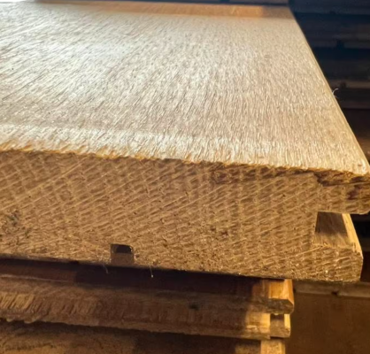

Met de sloop van mijn huis is 110m2 aan gelakte massief eiken vloerdelen vrijgekomen ('nieuw' gelegd in 2010); de planken zijn recht en staan niet hol of bol.
Ik overweeg om van deze planken een houten vlonder voor in de tuin te maken.
-Is dit hout daar überhaupt geschikt voor?
-Is het wijs om de pennen en groeven er beiden af te zagen?
-Is het wijs om de laklaag er af te schuren/af te schaven en zo ja welke bewerking/bewerkingen ligt/liggen het meest voor de hand? Zou een bewerking (van het harde eikenhout) met een eenvoudige schaafbank volstaan of is er ook nog een vandiktebank nodig?
ps: het zagen van de planken moet lukken met mijn opgeknapte Ulmia 1610 maar een vlaktebank en/of vandiktebank bezit ik (nog) niet.

Ik vind het een beetje zonde om zulk mooi eiken daarvoor te gebruiken (afgaande op het plaatje). En ik denk dat eiken erg snel vervuilt, buiten.
Messing en groef is niet geschikt voor buiten — daar werkt hout veel meer dan binnen. En je wilt geen staand water in kieren hebben.
Als de lak aan één kant erop zit gaat dat buiten ook problemen opleveren. Misschien dat het met een Rotex te doen is om de lak te verwijderen. Door de vandikte halen zou kunnen, vermits de eindmaat niet te klein wordt.
Om eiken te bevestigen moet je RVS-schroeven gebruiken. In eiken gaat dat niet zonder voorboren. De schroeven zijn aan de prijs; het meerwerk is niet weinig.
Ik kan op het plaatje niet zien of de onderzijde meermaals van groef voorzien is. Dat zou voor buiten wel moeten.
Ik zou het niet doen. Maar wie ben ik?

Ook ik twijfel best wel of ik de planken zo moet gaan inzetten. Alternatief is hergebruiken op de zolderetage (80m2). Omdat de messingen en groeven niet altijd heel zijn gebleven en omdat de lak niet overal mooi meer is overal aarzel ik..... zou 'renovatie' en herplaatsing binnen kunnen? Met 19mm dikte zou ik er sowieso een laagje af kunnen halen.
Er zitten overigens meerdere groeven aan de onderkant en er zouden bij gebruik buiten sowieso ruimtes tussen de planken komen.
+1
+1
zeker
strikt genomen heb je die messing+groef niet nodig om een mooie vloer te (her)leggen
je kan die ook opnieuw trekken
wat met enkel een vlakbank niet lukt
je kan alle planken door de vandikte steken (die je NOG niet hebt)

Renoveren en opnieuw plaatsen is prima te doen, heb het zelf recent nog gedaan met een 2e hands eiken vloer. Wel een stukje kleiner, en je zal inderdaad wat moeten schuren. Kun je ook laten doen.
Erg mooi geworden. Je hebt wat meer verlies omdat sommige planken niet meer bruikbaar zijn, maar meeste was prima te gebruiken.

@RVester. Dat klinkt hoopgevend... Dat (sommigen van) de planken kleiner worden, geeft niet, ik hoef immers minder m2 te neer te leggen. Het schuren van de losse planken met een gewone bandschuurmachine lijkt me een helse klus, misschien dat daar speciale machines voor zijn?
@ ZotVan HOUT een vlakbank alléén wordt het dus niet ..de genoemde Vandikte bank heb ik inderdaad ..NOG .niet...maar ik overweeg de aankoop er wel van

Een vandikteschuurmachine of trommelschuurmachine zou hier ideaal voor zijn. Maar die zijn best kostbaar.
Aan de andere kant, iedere vloer van 80m2 is hoe je het ook went of keert kostbaar en veel werk.

nieuwprijs schat ik eik 19*145 mm rond de 100 euro/m²
geeft 80x100 = 8.000 euro
zonder tand en groef, en zonder het leggen
voor die prijs heb je een mooie vandikte
uiteraard heeft ieder zijn financiële prioriteiten + interesses/hobby's

De delen kan je prima schuren op een paar schragen. Gewoon met de bandschuurmachine. Als je recht op kan staan, gaat het schuren heel makkelijk. De delen waar het mes afgebroken is, maken we een groef in met een lamellomachine. Dan kan je de delen koppelen met een losse veer. Die zaag je uit de delen die niet meer bruikbaar zijn.

Bedankt voor al deze adviezen, weer een hoop wijzer geworden vandaag.
Dat wordt binnen leggen en na het leggen schuren....
