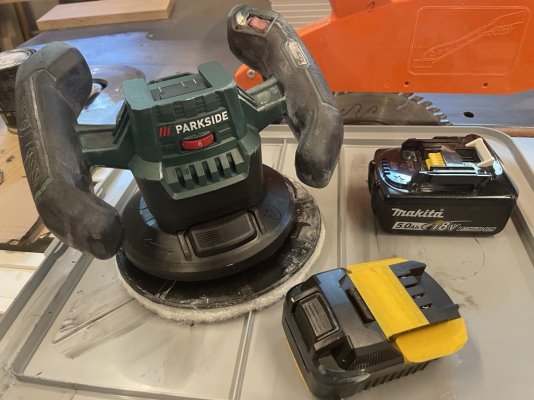

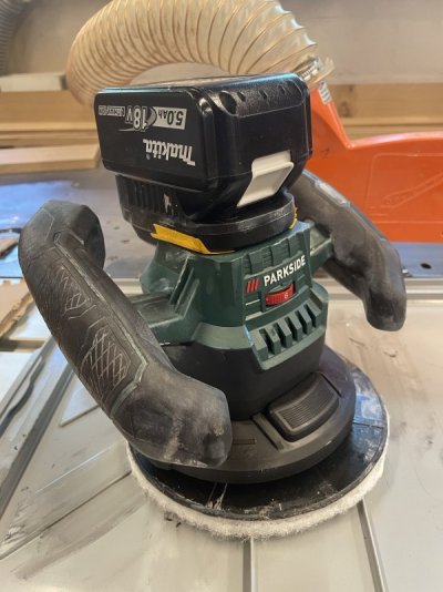

ik heb m’n Rotex wel eens gebruikt om olie aan te brengen maar ik heb liever dat die niet vol olie hangt en de kabel zit altijd in de weg.
daarom een Parkside polijstmachine op accu aangeschaft (dank voor de tip, @Tympy).
ik heb er een paar maand geleden bij Lidl.be in promotie 30€ voor betaald, maar kost momenteel blijkbaar 45€.
ik had geen zin in een nieuw accuplatform en lader dus een Makita LXT 18V —> Parkside X20V adapter gekocht bij ome Bezos (die maakt natuurlijk geen 20V van 18V maar dat hoeft ook niet want Parkside X20V is marketeer’s voor 18V).
de zachte schuimpad heb ik er af gesloopt en vervangen door velcro zodat Rubio monocoat pads (soort van scotch brite) er op blijven zitten.
uit 12,5” inch pads knip ik drie 20cm pads 👍 (ik heb namelijk ooit een grote hoeveelheid 12,5” woodboy pads gekocht voor m’n Rotex 12,5cm 🙄)
met de adapter en een 5Ah accu bovenop is het geheel nogal top heavy. de adapter had ook redelijk wat speling het geheel rammelde als gek. met wat tape is het een stuk beter.

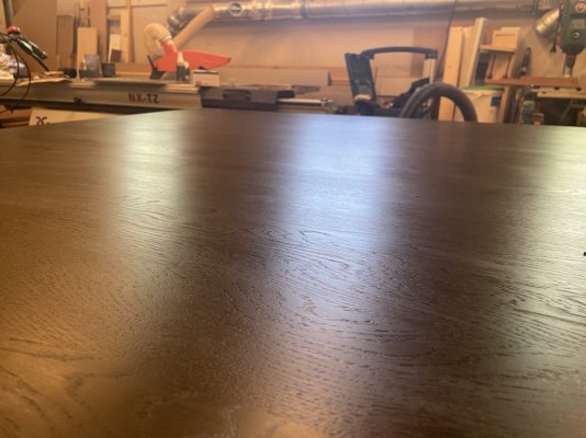

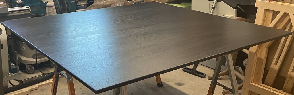

In actie:
dit was een 1m60x1m60 tafelblad in Eur. eik, voorbehandeld met Rubio Monocoat Precolor Easy Intense Black en dan Rubio Monocoat Oil Plus 2C Charcoal. geeft een erg diep zwart en nerftekening blijft mooi behouden.
voor dit tafelblad had ik 150ml aangemaakt en had olie over. ik haal dus effectief de 30-40m2/l uit in de technische fiche waardoor ik op een kost van <3€/m2 kom. met de hand was dat eerder het dubbele dus de machine is na enkele tafels al terugverdiend.
