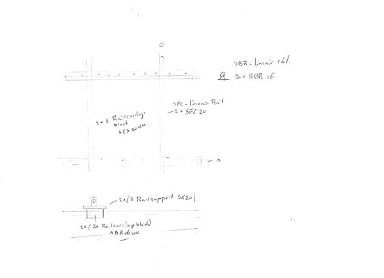

Een begin van mijn nieuwe vlakfreesopstelling. UIteraard veel filmpjes bekeken, ook van Jonas Winkler. Daardoor ben ik bij Vevor rails uitgekomen:
- Een set van twee SBR lineair rail, 1500 mm bestaande uit 2 Railsupport SBR16 en 2x2 Rail Carriage Block SBR167 UU.
- Een set van Lineair Slide Rails 1000 mm, bestaand uit een Lineair rail (een stang) van 1000 mm, x2 Rail Support SK20, 2x Rail Carriage Blocks SCS20UU.
Ik ben nezig om aluminiumplaten te maen om de SBR120 Rail supports op de Railcarriage SCS`16UU te bevestiging, is nog even puzzelen.
De SBR rail kan vastgeschroefd worden. De "stang"zit in de blokken, de lengte kan makkelijk aangepast worden, losse stangen zijn helemaal goedkoop.
Ik kan de SCS20 UU blokken onder de stangen hangen voor lage werkstukken en erboven voor hoge werkstukken. Dan alleen de plaat waar mij frees op komt omdraaien.
Nog ideëen, aanwijzingen?

Charel09
10 sep 2014
2.206
1.195
Antwerpen
Weet niet of Al-plaat de beste keuze is. Het is wel interessant dat je het werkstuk ziet terwijl je freest, daarom de flexiglas plaat, en dat is stijf genoeg.
