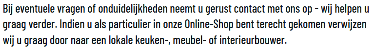

jorisvh
Ostermann verkoopt sowieso niet aan particulieren
1790083407513.png​
