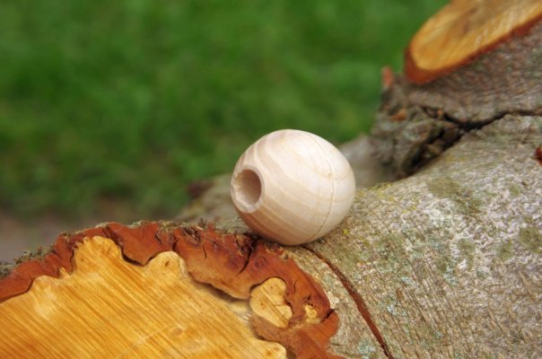

Ik kreeg de vraag of ik 70 kloten kon draaien.
Antwoord, dat kan ik.
Zie voor uitleg Mastkloot - Wikipedia

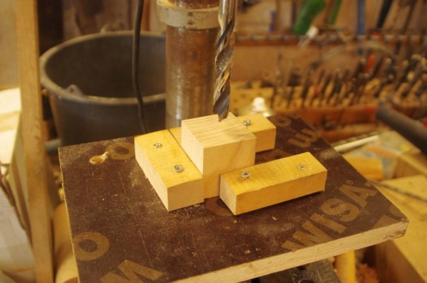

Ik heb een stuk Douglas van 50X50mm en 5 meter lang gebruikt.
Hier heb ik stukjes van 45mm van gezaagd en een gat ingeboord van 16mm.
Zo moet het worden.
Afkorten op 45mm
Rondmaken met behulp van een mal die precies past in het geboorde gat en door de druk van het tegencenter kan ik het hout rond maken.
Ik heb nog een mal met een halve cirkel van 40mm die ik gebruik om de juiste diameter te krijgen
Nog te gaan, als ze allemaal goed gaan heb ik er 103

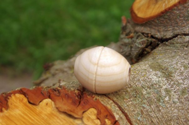

Ben pas licht gevorderde draaier, dus uit nieuwsgierigheid:
-De mal waar je het over hebt in het begin van het draadje, de mal met een halve cirkel van 40 mm,
hoe gebruik je die?
Is dat draaien, en steeds kijken of je al de juiste maat diameter hebt?
-De vorm van de kloot, met het groefje op het midden, doe je dat op het oog,
of gebruik je daar ook iets van een mal voor?
de Haan
17 aug 2009
4.058
1.438
Emst
De rechthoekige blokjes moet je rond maken en dat moet 40mm worden.
Terwijl de machine draait leg je even de mal er op om te kijken of je al de goed diameter heb.
De rest doe je op het oog.

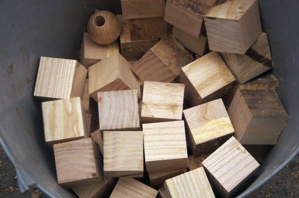

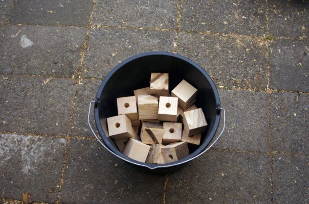

Ik ga weer een stel kloten draaien maar nu van essen.
Het zijn blokjes van 50mm vierkant en in het midden een gat van 13mm.
Ik ga ze met de platte beitel maken en ze worden uiteraard niet geschuurd.
Waarom? ik sta binnenkort op de botterdagen en dan moet je toch een stel kloten hebben en ik ga ze daar ook maken

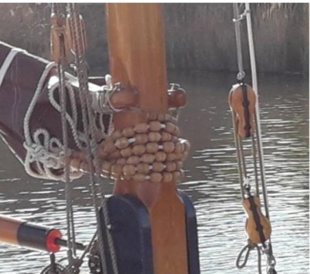

John1969
10 jul 2023
2.044
1.343
‘s-Hertogenbosch
Draai je die op een pen of as….. botterdagen? Heeft denk ik iets met Zuiderzee scheepvaart te maken, waarvoor dienen de kloten 🤔, wil je daar iets over delen met deze d* mme Brabander
