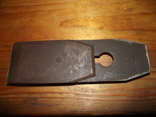

hoi allemaal,
mijn eerste en tevens enige reischaaf die ik heb is een houten exemplaar die ik enkele jaren geleden tweedehands kocht voor ik dacht slechts 10 euro. Ik vind het een mooi ding om te zien, maar vergeleken met mijn andere houten schaaf (voorloper) en mijn stalen schaven, vind ik hem niet echt lekker werken. Of dat door de schaaf zelf of door onkunde van de gebruiker komt weet ik niet goed. Ik heb de zool vlakgeschuurd, de beitel ontdaan van roest en deze geslepen.
Ik heb een veritas hulpstuk om de schaafbeitel onder een ingestelde hoek netjes te slijpen en ik slijp met diamantstenen. Bij andere schaafijzers gaat dat altijd prima. Ook beitels met rondingen gebruik ik die ik op de hand slijp, wat ook prima gaat.Voor mijn #4 schaaf is de beitel altijd vlijmscherp. Dat is een stalen Juuma schaaf, die ik tweedehands van iemand kon overnemen en dat vind ik toch wel een erg makkelijke en comfortabele schaaf. Want de zool blijft vlak in mijn optiek, en je stelt hem gemakkelijk met een wieltje in op diepte. Er kan m.i. weinig mis gaan en het werkt altijd. Hij is ook haaks genoeg voor mij althans, zodat ik hem op een futselplank gebruik. Ik gebruik de schaaf daarom veel.
Af en toe wil ik de reischaaf kunnen gebruiken. Maar die kent een aantal vervelende problemen: zo raakt het schaafijzer snel los, zodat ik hem weer opnieuw dieper moet instellen. Ik tik de houten wig toch goed aan, en in verhouding tot mijn houten voorloper werkt de beitel van de houten reischaaf snel los. Misschien moet ik iets doen aan het contactoppervlak van beitel en schaaflichaam?
Ook komen er niet altijd mooie krullen uit zoals bij mijn stalen schaaf. Vaker zijn het wat kleinere snippers waardoor de bek van de schaaf ook wel snel verstopt kan raken. Ik weet niet, of bijv. de breedte van het gat in de zool al te groot is door slijtage: deze is ongeveer 2,5 mm breed.
Een ander ding wat mij opvalt is dat ik snel bramen zie in de beitel. Ik slijp op 30 graden met het hulpstuk, maar heb de indruk dat ik altijd relatief vaak opnieuw moet slijpen om de bramen er uit te halen.
Nog een weliswaar kleiner probleem is de schroef waarmee de schaafbeitel en keerbeitel op elkaar bevestigd zijn: de schroefdraad staat niet loodrecht dus je schroeft altijd scheef. Draai je flink aan, dan schuift de keerbeitel omhoog, te hoog.
De zool heb ik helemaal vlak geschuurd, maar beide zijden van de schaaf staan niet haaks, er zit een subtiele tordering in als ik het zo snel op het oog bekijk. Omdat de zool wel vlak is, vind ik dat geen ramp. Maar ik kan hem niet als futselschaaf gebruiken.
Het grootste probleem vind ik de matige klemming. Als ik het goed begrijp zou een beitel vooral onder en boven tegen het lichaam van de schaaf moeten klemmen. Ik zie daar wel roest / wrijvings afdrukken. Volgens mij zou je door de beitel te kleuren met bijv. roet kunnen testen waar verhogingen zitten en die wegnemen voor betere passing en klemming.
Toch vraag ik mij nu af, of ik niet ook graag een stalen reischaaf wil kopen: die dingen zijn niet goedkoop nieuw, maar het idee dat hij onderhoudsarm is, haakser dan deze reischaaf, en dat je makkelijk de diepte instelt en op de juiste diepte blijft spreekt me wel aan.
Ter demonstratie een aantal foto's van de schaaf. Kunnen jullie zo op afstand misschien iets zeggen over de staat van de schaaf en wat er evt. mis kan zijn? En of het de moeite zou zijn om een stalen reischaaf te kopen, of dat je beter geduld moet hebben en deze schaaf eerst moet verbeteren?

Ik zou het eens proberen met een stukje papier en of krul achter de beitel?
Het voordeel is dat de wig dan beter klemt?
Verder zou ik de achterkant van de beitel met potlood zwart maken en dan kijken waar deze afgeeft daar is het waarschijnlijk niet vlak? Dat maak ik op aan de hand van de vlekken in de op het hout waar de beitel in moet. Kan gedaan worden met een vijl beitel.
Denk dat de schaaf voor u nog nooit gebruikt is
Dat er geen krullen komen maar stukjes ?
Tegen de nerf in geschaafd ipv met de nerf mee?
De stukjes van het metaal afbreken.
Kan niet zie of er een merkteken opstaat.
Wellicht is er wel iemand die u een beitel kan geven die minder "hard" is.
(edit)
kan ook zijn dat het staal niet goed getemperd is?
Dat zou zelf gedaan kunnen worden op een BBQ en oven.

@0nn0 dank voor de tips! Ik ga het zo direct even uitproberen.
Tegen de nerf in geschaafd: dat zal heel goed kunnen, want het gaat om een samengelijmd blad dat uit meerdere balken bestaat.

Ik vind de keerbeitel wel heel erg bol aan de voorkant. Daar "stoten" de krullen tegenaan ipv dat ze naar boven geleid worden.
Dat hoeft geen probleem te zijn. Zie je wel vaker bij oudere schaven. Soms zijn ze zelfs zo bol dat het laatste stukje als een soort halve cilinder loskomt en terugkeert naar het ijzer, vlak voor de snede. Dat helpt bij het breken van de spanen. Wel is het zaak om dit soort keerbeitel heel dicht op de snede te klemmen, zodat ze hun werk (keren) goed kunnen doen. Minder dan een millimeter is niet ongebruikelijk.

Dat het ijzer zachter kan zijn had ik bij een oude schaaf ook al gemerkt en dan helpt een iets grotere hoek.

Als er stukken uit breken, is het ijzer eerder te hard. Ik zou beginnen met te zorgen dat het ijzer mooi aan ligt. En daarna het zelfde voor de wig. Ik heb het vermoeden dat de beitel bij de mond wat kan buigen en zich daardoor in graaft en zich los werkt.

hey @hans81 balen dat je rijschaaf niet lekker werkt. Eens met wat hierboven wordt gemeld over het klemmen en de beitel en het 'afbreken' van de vouw. Vreemd is wel dat de keerbeitel en beitel niet lekker aansluiten, omdat de schroef onder een 'rare hoek' zit. Wellicht dat de beitel niet origineel is en dus niet bij de keerbeitel hoort?
De mond van je schaaf lijkt mij echt nog niet zo groot dat dit problemen zou moeten geven. Zeker omdat het een rijschaaf is hoeft de mond niet super nauw te zijn is mijn ervaring.
Persoonlijk heb ik zowel een stalen (stanley no 7) als een houten rijschaaf. Ik gebruik ze beiden even veel denk ik en vind ze dan ook beiden lekker werken. Mijn ervaring is dat ook aan een 2de hands stalen schaaf je soms uitdagingen hebt om ze goed werkend te krijgen.

Mijn duit in het zakje :
Ik vind de afstand tussen de vouw van de beitel en de keerbeitel nogal groot, zou het een verkleinen tot een mm.
Dat de schroef die de beitel en keerbeitel bij elkaar houdt er scheef ingaat is natuurlijk niet goed, het gat is niet goed getapt of er is wat anders vaags mee gebeurd.
Ik zou er een koperen ring onder leggen. Koper omdat dat zacht is en zich dan hopelijk vormt naar de scheefstand van de schroef.
Precies.
Dat is dus exact wat ik was vergeten op te merken in mijn vorige bijdrage. Het is belangrijk dat er geen ruimte zit tussen het schaafijzer en de keerbeitel op de plek waar ze elkaar ontmoeten. Je wilt immers voorkomen dat er spanen tussen beide delen gaan zitten.

hoi dank weer voor alle tips en reacties! Koperen ring ga ik proberen, evt. grotere hoek van de vouw. Ik vermoed inderdaad wel dat beitel en schaaf niet bij elkaar horen, want ik denk dat de merken / logo's die er op staan verschillen. Zelf temperen zal ik uitzoeken of ik dat kan. Ik heb al een stukje dun papier en schaafkrul tussnen schaaf en beitel gelegd maar dat hielp niet tegen het loswerken van de beitel. Ik zal ook de keerbeitel binnen 1mm van de vouw instellen, maar heb dat ook al vaker gedaan.
Ik vind het lastig om de beitel met potlood (grafiet) te kleuren en dan een afdruk te maken op de houten schaaf, omdat die vervuild is met ik denk roestsporen. Je ziet het grafiet wel, maar niet erg duidelijk. Op het oog lijkt het bed van de schaaf vlak. Ik heb hem vlakgevijld maar dit hielp niet. Ik heb een nieuwe wig uit vurenhout gemaakt, maar weet niet of dat een goed idee is en goed kan klemmen, maar het klemde niet, ondanks dat ik hem zo had gemaakt dat hij meer contactoppervlak heeft dan de originele wig.
Ik zit er bijna aan te denken een nieuwe beteil en keerbeitel te kopen, maar tweedehands zie ik ze niet zo snel op bijv. markplaats, in de juiste maat (56 mm breed)...

Zie je licht tussen de bijtel en keerbijtel, bij de snede? Dan zit daar je eerste probleem. Daar gaat van alles tussen zitten en dan zit de mond heel snel helemaal vol. Die prop kan dan ook maken dat je bijtel er uit geduwd wordt.
De afstand tussen bijtel en keerbeitel is niet zo'n probleem. Ook zonder keerbijtel kun je schaven. Neemt niet weg dat het met een fijnere afstelling een mooier schaafbeeld oplevert.
Het bed zou ik zeker schoonmaken, met een tandenborstel beginnen en zien hoe ver je komt. Anders met wat fijn schuurpapier om je wig, als die netjes vlak is.

@knotwilg dank voor je reactie! Er komt geen licht tussen beitel en keerbeitel. Ik ga het bed maar eens schoonmaken.

Als hij aan de dunne kant te lang is kan hij niet dieper…… heb zelf ook ooit zo’n gevalletje gehad en aan de dunne kant 1 of 2 mm inkorten kan de wereld schelen

@John1969 dank voor de tip. Ik zie ook viezigheid aan de beitel / contact zijde van de wig. Dat ga ik ook even met fijn schuurpapier schoonmaken.
Jouw wig probleem met inkorten kan ik mij niet helemaal als probleem inbeelden, begrijp ik dat je de totale lengte van de wig 1 a 2 mm verkleind hebt, aan de voorzijde van de wig, dus de zijde tegenovergesteld van waar je er met de hamer een tik op de wig geeft?
