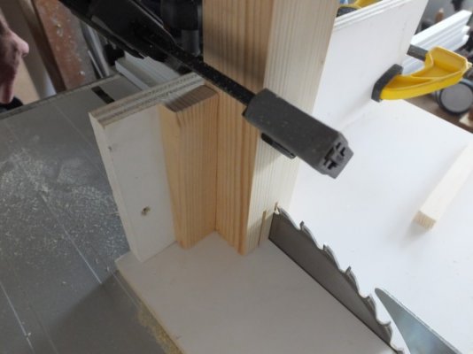

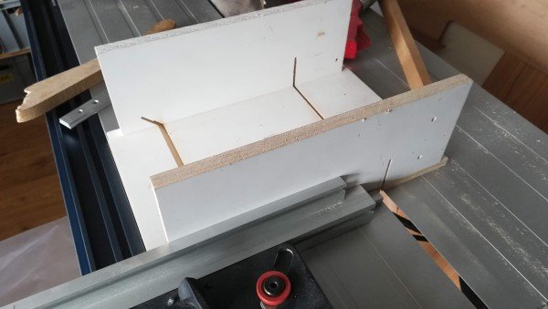

In een ander topic werd gevraagd om een foto van mijn afkortslede. Bij deze. Het is geimproviseerd, binnenkort ga ik een nieuwe maken die op de T-track past. Deze gaat nog vast op de geleider met twee schroefjes. Voor onder 45° zagen draai ik hem om. Het is makkelijk om in de bak hulpstukken te klemmen om bv. verticale stukken hout te zagen.
Wie heeft er nog meer een afkortslede te showen? Ben vooral benieuwd hoe je hem gebruikt, incl. hulpstukken, klemmen enz.

Je kunt hem ook upgraden met de hulpstukken van microjig. Een paar zwaluwstaarten er in frezen en je kunt allerlei klemmen kwijt.

Slim gedaan, 45 en 90° én verticaal in 1 hulpstuk verwerkt (y) .

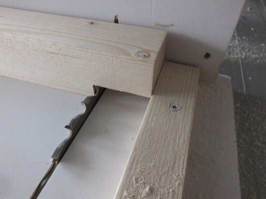

Vandaag versie twee gemaakt. Iets groter, met vier korte T-tracks en vastgemaakt op de in2tools combinatierail.
Hij mag nog beter haaks afgesteld worden en door het klemmen wipt het andere uiteinde (bij de zaag) een beetje omhoog.
Maar verder al weer blij met de verbetering. Meteen gebruikt om wat groeven te zagen.
