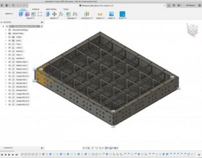

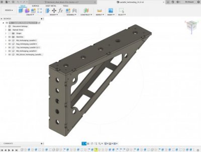

Hoi Allemaal, ik ben op zoek naar een bedrijf wat voor mij wat dingen kan lasersnijden. Een aantal opspantafels/werktafels en wat hulpstukken. Alles uit blank staal. dikste onderdeel is 10mm dik. Wie heeft er goede ervaringen met goede bedrijven?
in totaal ongeveer 4 werktafels en 30 accessoires. best veel snijwerk, dus de prijs moet ook redelijk gunstig zijn.
Hieronder een impressie van hetgeen 1 van de taflels en 1 van de hulpstukken.
Schermafbeelding 2020-02-15 om 14.53.10.jpgSchermafbeelding 2020-02-15 om 14.54.16.jpg
alvast bedankt voor de hulp!
