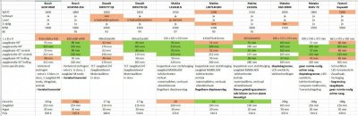

Hallo iedereen,
Ik wens mezelf een afkortzaag te schenken voor BF, maar er is zoveel keuze. Precisie is natuurlijk een allereerste vereiste, een dieptebegrenzer lijkt me zeker wat (of kan je zoiets zelf ontwerpen op elke zaag?), evenals een ruim zaagbereik. Zowel links als rechts zagen lijkt nuttig... Enfin, ik heb een lijstje opgemaakt met specifieke kenmerken in van zagen tussen de 300 a 700€. Ik ben wel een Bosch-fan an sich maar hier twijfel ik toch. Festool is natuurlijk top, wat duurder, maar iets mindere zaagdiepte. Metabo lijkt wel vrij compleet, maar is het nu Duitse makelij of Chinese 'brol'? Ik zie het bos door de bomen niet meer. Kunnen jullie helpen?

Zat even te kijken. En zag dat je wat groen en rood hebt ingekleurd. Neem aan dat je dat als voor of nadeel zie. Ik heb er zelf geen ervaring mee maar bij dewalt hebben ze dat schaduwlijn principe ipv laser en dat schijnt erg goed te zijn. Ik heb de makita ls1019 die heeft 1 laser die je links of rechts vh zaagblad in kan stellen. Dat is wel iets om rekening mee te houden dus. Ook in zonlicht slecht te zien.

Je ziet schaduwlijn als negatief (omdat het celletje rood is)?
Terwijl dat juist erg goed werkt. Klopt altijd, ook als je zaagblad vervangt. Is bij laser niet zo

Ik had ergens gelezen dat de schaduwlijnen ook niet zo goed te zien waren in daglicht of fel licht en dacht dat een laser beter zou zijn. Nu dat is niet zo doorslaggevend denk ik dan.

Ik kan je overzichtje niet openen maar heb je bewust geen afkortzaag gekozen met trekfunctie zoals een Metabo KGS 216?

ik heb afkortzagen gekozen mét trekfunctie, vind ik zeker belangrijk. Heb al wat geschrapt en blijven over:
- Festool Kapex60 (spijtig dat die niet dieper gaat)
- Makita LS1019L
- DWS780/777
- Bosch GM12GDLG/CM350-254 (maar vrij grote machines)
De Metabo KGSV 72 is twijfelgeval of ik die ook schrap of niet.

Ik kan jouw bestand niet openen. Zelf werk ik al jaren met een Milwaukee ms216. Deze is sterk maar ook licht en de stangen steken niet uit. Misschien ook het overwegen waard?
