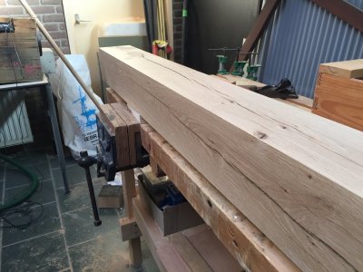

Beste allemaal,
Op dit forum het idee gekregen om een balk met led strip te maken. Dit zal een klein verslagje worden, maar tevens ook gelijk een vraag m.b.t. mijn tekort komende kennis van stroom.
Tot zover gaat het prima :cool:
Nu de vraag: Hoe moet ik onderstaande stekker ombouwen om er een kabel van te maken die direct op het stroompunt aangesloten kan worden in het plafond? Graag in Jip en Janneke taal :confused:
Alvast bedankt!

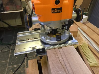

Productief zaterdagje achter de rug.
De frees erin gezet en afmaken met de beitel. Links zie je een stukje van de sleuf welke vanuit de kant komt waar de kabel van de onderkant naar de bovenkant gaat.
U ziet op de achtergrond nog een klein boortje, om het gat wat verder uit te diepen, omdat de frees niet diep genoeg kwam.
Trafo erin. Uiteindelijk van dezelfde leverancier als de led strip. De ledstrip had meer A (ampere?) dan de meeste drivers die op andere sites werden aangeboden, dus maar op veilig gespeeld en daar besteld.
Hier even de camera tussendoor vergeten. Aluminium plaatje op maat geslepen en een latje beukenhout op maat gemaakt. Had toevallig deze maat ongeveer liggen en vond de overeenkomst qua kleur en tekening niet storend.
Ik dacht dat ik de led strip zonder eindkapjes mooier vond. Totdat ik de afdekking erop klikte en zag dat er een spleet ontstond. Eindkapjes natuurlijk van de werkbank afgeveegd en nooit meer terug gevonden.
Teststukje met danish oil afgewerk. Erg tevreden over het resultaat. Krijg de foto niet anders geupload, excuses voor het nekzeer. Heerlijke sloffen overigens :cool:
Ophanging doe ik met een zwarte, grove ketting met gesloten schroefhaken, ook in zwart gespoten. Dit zal nog even op zich laten wachten, aangezien ik over een paar weken pas in mijn nieuwe huis trek.
Afgewerkte resultaat zal komende dagen volgen.
Leroowj
1 apr 2016
392
Ziet er goed uit. Hoe heb je de ketting gespoten? Nog voorbehandeld?
Ketting is al zwart, alleen haken moet ik zwart spuiten. Ik moet het antwoord schuldig blijven waarmee. Mijn frame van mijn tv meubel ook mee gedaan en is 1 keer dekkend matzwart, niet voorbehandeld in ieder geval. Ketting en haken komt bij een vriend vandaan, die het ook voor mij zwart spuit.
Leroowj
1 apr 2016
392
En gisteravond na een eerste laag danish oil opgeschuurd en nog een keer in de olie gezet.
Nu wachten op de haken en de ketting. En de sleutel van het huis.
