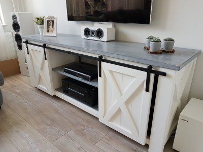

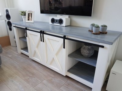

Omdat de X console tafel voor achter de bank
https://www.woodworking.nl/showthread.php?22666-X-console-tafel-voor-achter-de-bank
Zo goed beviel mocht ik van mijn vrouw ook een tv meubel in de zelfde stijl maken.
Kwa maten heb ik rekening gehouden met de versterker en andere componenten.
Ook wilde we de tv niet aan dw gestucte muur hangen dus moest er een beugel aan de kast gemaakt worden waar de tv aan hangt.
Ik hen van de bouw niet veel foto's maar de werkwijze is vrijwel gelijk aan de x console bank tafel.

Ik vind de schuifdeuren wel ruig. :) Heb je nog voorzorgsmaatregelen genomen om het afslijten van de verf (door het erlangs glijden van de deurtjes )aan de onderste balk te voorkomen?

Ja de deurtjes hebben onderaan een groef in het midden waar een metalen hoekstrip in glijdt en de deuren 2mm van de onderste ligger af houdt.

Heb je hier een foto'tje van? Ik visualiseer het denk ik verkeerd in mn hoofd, want ik zie nu die hoekstrip langs de onderste balk 'krassen'

Deze prachtige foto heb ik nog.
Ben er zelf ook onderste boven van;)
