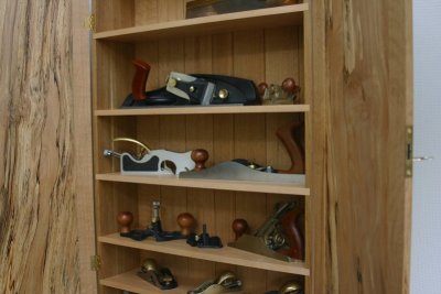

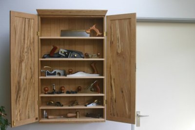

Hallo,
Omdat het in mijn garage soms nogal vochtig kan zijn bewaar ik mijn goede schaven altijd in de woonkamer.
Hiervoor had ik al een kastje, maar in de loop van de tijd begon ik er ook spullen op te zetten. Met andere woorden
te klein.
Een tijd geleden al bij Rick een mooie, door schimmel aangetaste, beuken plank gekocht. Deze heeft wel 2 jaar in de kamer gestaan
omdat ik nog niet goed wist wat ik er mee ging doen.
Nu toch maar gebruikt voor de paneeltjes van de deurtjes.
De rest van de kast is gemaakt van eiken. Achterwand ook van dun gezaagde eiken plankjes die elkaar met een sponinkje overlappen.
Schappen van hard meaple dit omdat eiken anders mogelijk invloed heeft op het metaal.
Groet Jos.

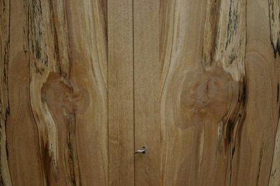

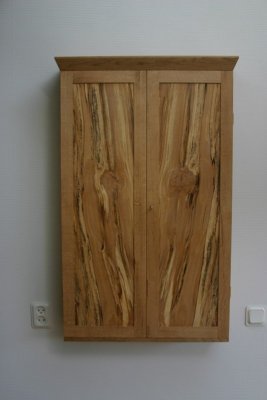

Had ik zo'n gereedschap dan had ik het graag achter glas, maar dan die beuken panelen...
Wat is de afwerking en hoe heb je het beuk doen matchen met de eik? Gewoonlijk vloeken die samen, was het beuk hier misschien natuurlijk verkleurd?

Het beuken had deze kleur. Dat het goed met het eiken kleurt komt door de kleurstelling van het beuken maar het eiken is ook "zacht"van kleur.
daarom denk ik dat het goed matched.
Kast is afgewerkt met Danish oil. Paneeltje is nog met was behandeld om er nog wat meer glans in te krijgen.
