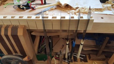

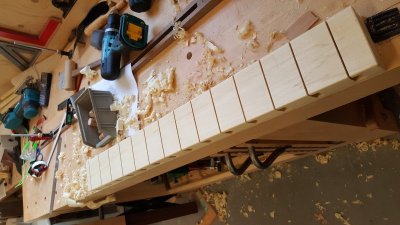

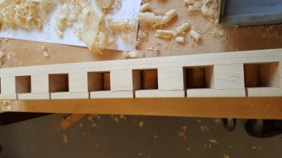

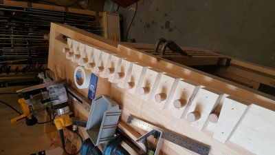

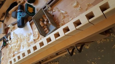

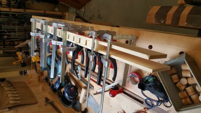

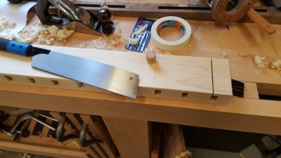

Ruimtebesparing en gemak: zagenrekje (saw till) op french cleat
Dag,
Ik heb een ruimte besparende manier gemaakt om mijn zagen op e hangen: 3,5cm tussenruimte.
Met 1 handbeweging is een zaag te pakken en ook weer op te hangen.
De foto's spreken voor zich denk ik.....
Ik heb het gemaakt in populier, omdat ik eerst wilde testen of het principe werkte en of ik de hoeken goed heb.
Werkt gewoon mooi, en ik laat het maar in Populier - althans voor nu.
20170326_133407.jpg20170326_134704.jpg20170326_135843.jpg20170331_084605.jpg20170331_085358.jpg20170331_085411.jpg20170331_085538.jpg20170331_085751.jpg20170331_094344.jpg

Dank voor alle complimenten! Altijd fijn om te lezen ;-)

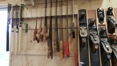

Heb het rekje vandaag "gebruikt" omdat ik uiteraard zagen nodig had ;-)
Werkt erg praktisch: omhoog bewegen en de zaag is los, terugplaatsen gaat letterlijk in een handomdraai.
Dus daarom, maar even in de olie gezet...
De voorste lat is uit 1 stuk, daarna ingezaagd om de inkepingen voor de zaagbladen te maken. Zo loopt de nerf ook mooi door, en hoef je niet met kleine stukjes hout te prutsen.
Fijn weekend, Guido

Dat is verdomde handig, nooit bij stil gestaan om zo je zagen op te hangen. Goed gemaakt!

Goedemorgen,
Dat is een roede uit een oude hangkast.....maar alles wat ongeveer 2cm rond en glad is werkt - een oude bezemsteel zou bijvoorbeeld erg mooi materiaal kunnen zijn.
Mhg, Guido
Mooi en handig hoor!
Waar zijn eigenlijk die ronde klemblokjes van gemaakt?

Fantastisch zeg! Petje af, slim gevonden. Ook wel iets voor mij om te hebben.
Even nog wel een vraag: ik zie dat 1 kant van de "blokjes" uiteraard schuin aflopend is. Kun je me vertellen onder welke hoek dat is?
Hoe hoog zijn die ronde houtstukjes van 2 cm diameter?
Hoe hoog is het rek (hoogte board voorkant waar zaagsneden in zitten)?
