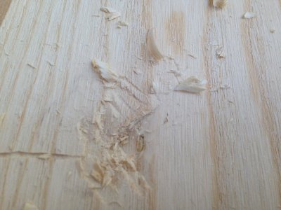

Tijdens de bouw van mijn salontafel Bouwplan salontafel was ik gisterenavond een plankje aan het schaven en zag ineens dit:
De alarmbellen gingen af en vandaag heb ik de stapel essen planken maar eens goed onderzocht op meer gaatjes e.d.

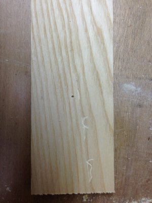

Daar is duidelijk het spinthout van aangetast.
Maar de rest van het hout is nog hard (zoals het hoort te zijn) en op twee gaatjes na, zie ik verder geen gaatjes.

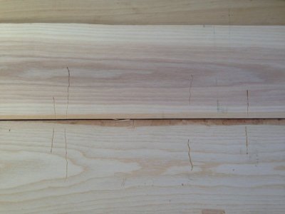

Ik heb er een ruim stuk vanaf gezaagd en denk dat de rest wel goed is.

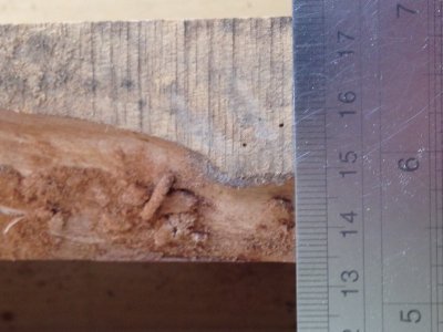

:eek: :( :mad:
Tussen deze twee planken vond ik deze gangetjes.
Ik kon vrij makkelijk met mijn beitel het hout weg steken, het hout is duidelijk aangetast.

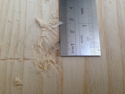

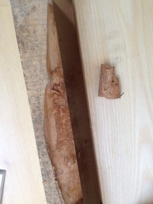

En daar is ie!!
Deze twee planken heb ik direct in de tuin gezet en gaan zo snel mogelijk weg.
