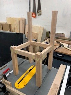

Ik heb een kinderstoeltje aan het maken voor een peuter van ruim een 1 jaar oud. De basis staat en is opgebouwd met pen en gat verbindingen.
Ik twijfel alleen of ik aan de onderkant tussen de poten ook een regel zal plaatsen. Wat zou jij doen?
Zonder vind ik mooier maar is het stoeltje dan wel stevig genoeg?
In de rug komt nog een T-vorm

als de pen&gat verbindingen "volgens de regels vd kunst" zijn gemaakt en zeker als er zo goed als geen speling op de verbinding zit, zal dat stevig genoeg zijn

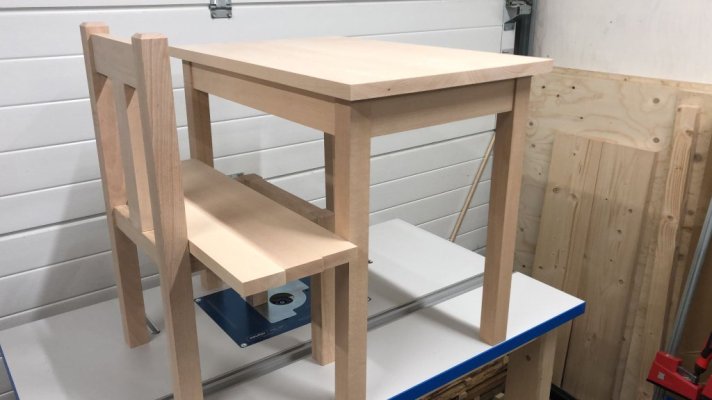

In de basis staat het setje. Het frame van het tafeltje moet nog gelijmd worden en de zitten van het stoeltje moet ik nog maken. Ik heb nog stukken van de poten over die ik kan verwerken in de zitting.
Lijmen blijft altijd wel een stress aangelegenheid :)
