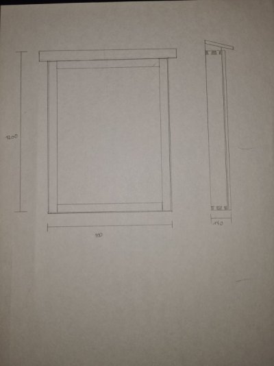

heb je een schets van het geheel ?
+ doorsneden ?
als het waterdicht moet zijn, dan maak je eigenlijk een raam in een volledig houten huisje
massief eiken buiten ? ook dat gaat werken
Dit is een simpele tekening, het moet dienen om een tekening/schilderij te kunnen tentoonstellen.

deur in een "kozijn" plaatsen en de bovendorpel voorzien van een waterhol.
of een afdruip profiel boven de deur aanbrengen.
strippen zijn niet nodig de sponningen zorgen ervoor dat er geen water naar binnen loopt.
bovenkant uitvoeren met een oeverstekje iets op afschot naar voren en waterdicht maken
en de bodem tussen de zijkanten monteren niet er op.
dan komt er geen water in.
maar het is er wel net zo vochtig als buiten
als het echt droog moet moet je ventileren en af en toe een beetje verwarmen.
maar als je iets als kippenvoer en in wilt opbergen kan je dit beter in een afsluitbare ton doen.
Bekijk bijlage 143265
Dit is een simpele tekening, het moet dienen om een schilderij of tekening tentoon te stellen, er zou zo weinig mogelijk vocht in mogen komen. Het paneeltje in de deur zal van plexiglas moeten zijn.
Denk je dat er water zo naar binnen kan lopen? Ik dacht er ook aan om rubbers in de binnenkant van de deur in te frezen zodat ze drukken op het karkas wanneer deze gesloten wordt.

Qua voeg denk ik aan de deur in een sponning en werken met iets van rubbers. Verder inderdaad zorgen voor goede afwatering aan de bovenzijde.
Qua materiaal heb je ook mdf tricoya wat zeer geschikt voor buiten is, of iets bekleden met trespa ofzo. Bij massief eiken ga je tegen het werken van het hout aan lopen.
IK begrijp niet helemaal hoe de deur in een sponning kan komen? Wat voor scharnieren moeten en dan gebruikt worden? Kunt u dit verduidelijken aub? In bijlage vindt u een schets
    42,2 KB · Weergaven: 36

Zou dat dakje breder en dieper maken.
Om het goed waterdicht te krijgen moet je eigenlijk ook met lood in een voeg inwerken (neem maar aan dat het tegen een gemetselde muur komt), of je maakt een achterwand met dakje waar je kastje zelf tegen hangt.
Kast zelf zou ik onder en boven van ventilatie openingen voorzien, anders krijg je er toch condens in.

Als de inhoud van het kastje niet vochtig mag worden, kan je denken aan een dubbelwandige kast.
Buitenkast van eiken, vangt de meeste regen / mist af. Binnenkast van plaatmateriaal.
Dat is een goed idee, de rug wou ik al van betonplex maken. Het probleem is dat er een schilderij in komt en dat moet zichtbaar blijven. Dat is dus denk ik geen optie.

Te snel gereageerd, lees nu dat het op een boot komt, zou dan een achterwand met dakje maken en het eigenlijke kastje daartegen cq eronder.
Efvee
9 jun 2021
733
289
RegioRotterdam
Maak geen deur maar een klep, dus scharnier aan de bovenzijde, onder het dakje. Geef de klep aan de zijkanten vleugels die met ribben op de achterwand een labyrinth vormen. Dakje vleugels die over de vleugels van de klep sluiten. Zet rubbers zo diep mogelijk in het labyrinth. Sluiting op twee punten onderaan de klep, bij de hoeken.
Zet de kast op 3 punten vast, liefst op een rubbertje, zodat hij niet onder torsie kan komen te staan.
Zorg dat er aan de onderkant een klein labyrintje zit voor ventilatie. Wisselingen van druk en temperatuur zullen altijd voor uitwisseling van lucht zorgen, dus beter zorgen dat dat gebeurt op een plaats die je daarvoor bestemt en waar de gevolgen minimaal zijn. Maak vakjes voor silicagel.
Verder: hoe meer volume hoe meer uitwisseling van lucht dus hoe meer mogelijk natte lucht, dus houd de kast zo klein mogelijk.
Glas aan boord: altijd gehard of gelamineerd met reststerkte, anders kunststof. Zeker bij commerciële vaart, maar voor privé gebruik ook aan te raden.r
Bedankt voor het advies, ga ik zeker meenemen 👍
