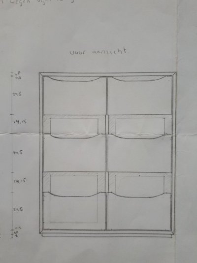

Beste houtbewerkers,
Ik ben een ladekast aan het maken waarvan het corpus is gemaakt van 18mm massief eiken panelen. Mijn plan is Blum Movento S geleiders te gebruiken voor de lades. Nu bedacht ik me dat er misschien problemen kunnen ontstaan door werking van het massief eiken wanneer de geleiders (zonder slob gaten) aan de binnenkant van het corpus worden geschroefd. Het plan is ze haaks op de houtnerf te monteren namelijk. Is dit een reëele gedachte of hoef ik me hier niet druk om te maken?
Arie N
16 dec 2019
De lades worden 42 cm diep en +- 39 cm breed. De lades worden gemaakt van 15mm berken multiplex. Voor de duidelijkheid een tekening van het vooraanzicht toegevoegd. Het is een kast waar LP's in kunnen. Bij de onderste 2 lade rijen steekt de helft van de LP hoes boven de lades uit.
