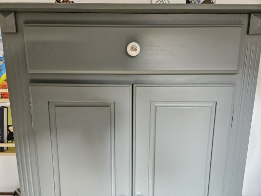

Sinds kort hebben we een oude kast waarvan de lade slecht werkt, en dat wil ik repareren. Ik weet alleen niet hoe dit origineel zou hebben moeten werken. Hebben jullie een idee hoe het hoort te zijn of hoe ik het nu beter kan krijgen?

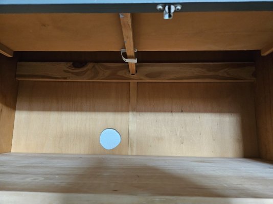

De lade glijdt op de onderkanten, over het front van de kast en wordt ook enkel op het kastfront ondersteund.

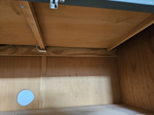

Het lijkt dat de middelste regel is bedoelt als geleider en dat zou origineel kunnen zijn, volgens dit overzicht: Wooden drawer slides.

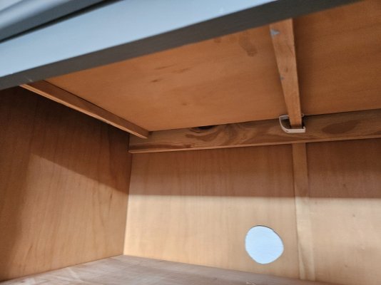

Maar aan de achterkant is de geleider te laag geboord waardoor het ladefront altijd iets helt en dat vind ik dan weer opvallend.
Verder heeft de lade geen geleiding aan de zijkant, waardoor die kan schranken, noch aan de bovenkant, waardoor die snel "kiept" bij het openen. De witte haak aan de lade lijkt later erbij te zijn geknutseld om dit op te vangen, maar de schroef daarvan schraapt ook over de middengeleider.
Ik zie verder weinig sporen dat er ooit andere geleiding is geweest.
Hebben jullie een idee hoe ik het kiepen en schranken kan verbeteren, eventueel met extra geleiding?

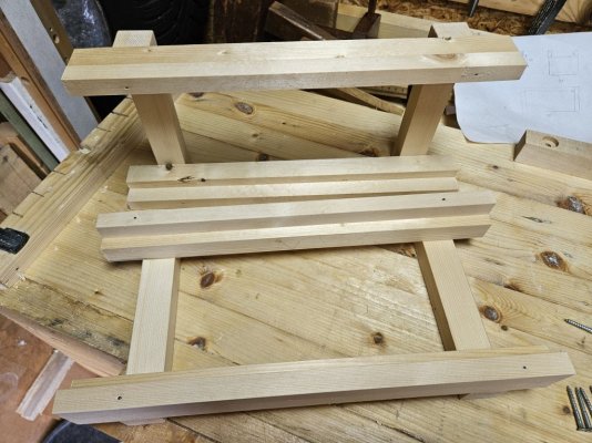

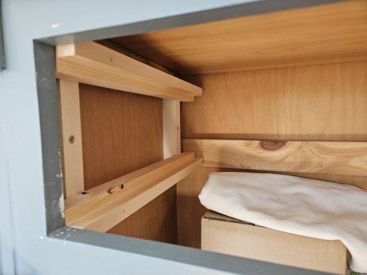

Om hier nog op terug te komen: vandaag heb ik de ladegeleiders afgemaakt en gemonteerd. Alles uiteraard voorzien van een laagje bijenwas. En de schuif schuift nu als een trein!
De geleiders zijn samengesteld uit twee stukken vuren (dus toch). Simpelweg gespijkerd dus eventueel vervangbaar. Ik had nog restjes die mooi op maat waren hiervoor. Gezien de ervaring met andere kasten in huis, gaat dit wel de nodige jaren goed.
De afstand tot de wand was nogal groot. Dat heb ik ondervangen met de twee stijlen. De geleiders zijn van de achterkant vastgeschroefd en gelijmd.
Daarna de twee sets geleiders op de plek gepast en vastgeschroefd in de zijkanten van de kast. Ziet er een stuk beter uit zo, en vooral, het werkt tenminste!
In de hoogte had ik 6 mm speling aangehouden tussen de geleiders, dat had zelfs minder mogen zijn, maar het is prima zo. Les voor de volgende keer. Zoals te zien is, is de lade zelf een stuk minder hoog dan de opening.
