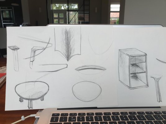

Ik zou heel graag leren hoe ik goede schetsen kan maken voorafgaand aan het maken van meubels. Soms heb ik best aardige ideeën, maar zodra de vormen afwijkend of vloeiend zijn kan ik het lastig in Sketch-up zetten.
Is er iemand bekend met een teken of ontwerp cursus waar je de basis leert? Ik weet dat er in de binnenhuis en keuken branche gebruik van wordt gemaakt, maar ik kan niet vinden of dit ook ergens wordt onderwezen.
Liefst in de buurt van Breda....

Nou, ik bedoel eigenlijk het echte schetsen met potlood en papier. Met Sketchup kan ik redelijk uit de voeten.
Misschien is het gewoon een proces van enorm veel doen en veel YouTube filmpjes bekijken. Eigenlijk zoals veel mensen ook zijn gestart met houtbewerking.

Er is niet veel basis in het handmatig schetsen anders dan heel veel oefening. Oog hand coordinatie en training. Het potlood is ook de "meetlat" om de proporties te bepalen.
Pak een kladblok, een HB potlood en schets. Probeer niet te exact te zijn. Een beetje uit de losse pols en liever een lijntje te veel dan te weinig. Met oefening worden het er vanzelf minder. Beging gewoon met kubussen om 3D proporties en perspectief goed te krijgen. Dan kubussen in kubussen, kubussen met gaten. Ronde gaten die ovalen worden in een zijaanzicht. Dan de meubelen in je huis.
In eerste instantie is het belangrijk dat je zelf over een maand of twee begrijpt wat je geschetst hebt. Voor klanten is het een iets ander verhaal, maar ook daar presenteerde ik liever een schets (heel ander vakgebied) dan een 3D rendering. Bij dat laatste is, ondanks het verhaal er bij, de verwachting dat het in het echt net zo wordt.
